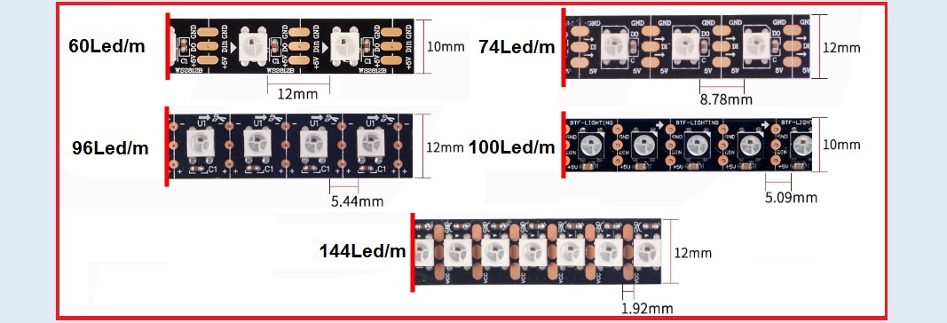

При выборе данной ленты следует учитывать количество пикселей на метр, цвет окраски корпуса светодиода (белый или черный),
и степень защиты от влаги и пыли IP.

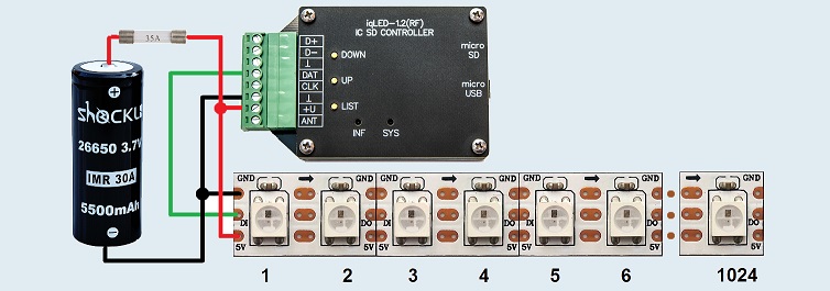

ws2812b схема подключения
Источник питания ленты должен иметь выходное напряжение от +3,0V до +5V. Выходной ток источника питания рассчитывается исходя из количества ведомых пикселей на ленте. Один пиксель WS2812B на максимальной яркости потребляет около 0.06A. Таким образом, для 1024 пикселей понадобится источник с выходным током 0,06 * 1000 = 60А. Не стоит также забывать, что существенно уменьшить потребляемый ток можно за счет понижения яркости (конфигурируется в контроллере). 40% яркости, как правило, более чем достаточно, если лента работает в темное время суток или в помещении. На рисунке в качестве управляющего контроллера используется SD контроллер iqLED RF 1.2. Немаловажным фактором является качество питающих шин GND и +5 на ленте. Экономия меди производителем существенно снижает качество конечного продукта. На практике, далеко не каждая лента способна проводить по шинам ток более 10А, что приводит к просадкам напряжения, и как следствие - сбоям, либо искажению передаваемого цвета. Рекомендуется через каждые 150-200 пикселей к питающим шинам подводить дополнительные провода +5В и GND от источника.
