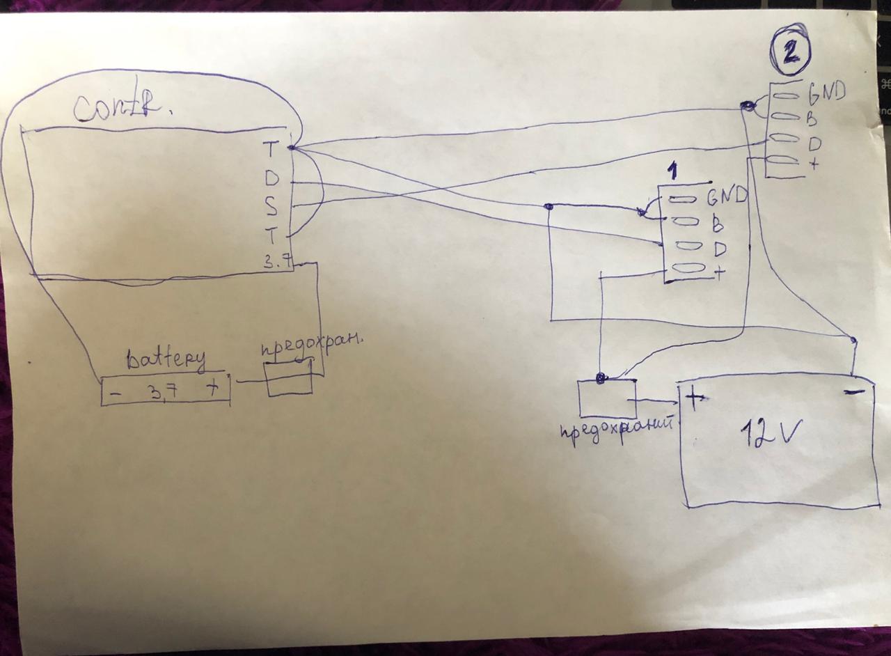

Всем привет
Лента у меня ws2815b контроллер iqLED RS
Прикрепляю фото схемы
Подскажите правильно ли подключаю по схеме или нет ?
WhatsApp Image 2020-06-12 at 13.02.25.jpeg (72.15 KiB) Viewed 64618 times
Re: Нужна помощь в подключении контроллера iqLED RS миниатюрный
Post by Magic Friend » 12 Jun 2020, 13:53
volkovsergey wrote: ↑
12 Jun 2020, 10:06
Соедините минусовые клеммы источника питания контроллера и ленты. В остальном - правильно.

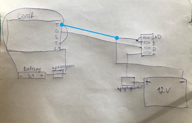

А последующую ленту (№2) правильно соединил ?
Я так понимаю каждые 10 метров нужно выводить ?
WhatsApp Image 2020-06-13 at 13.07.23.jpeg (79.41 KiB) Viewed 64605 times
Post by Magic Friend » 13 Jun 2020, 14:25
13 Jun 2020, 10:14
Нормально.

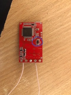

Подключил по схеме которую вы советовали выше, после этого контроллер стал очень сильно нагреваться и не горит синяя лампочка. Отсоединил все провода от контроллера и оставил только минус и плюс которые идут на аккумулятор 3,7 контроллер все также сильно нагревается и не горит лампочка . Где именно нагревается отметил на фото
volkovsergey
Posts: 11
Joined: 11 Dec 2019, 08:53
Post by volkovsergey » 20 Jun 2020, 14:49
Это получается сгорел контроллер ? Или почему он не работает ?
