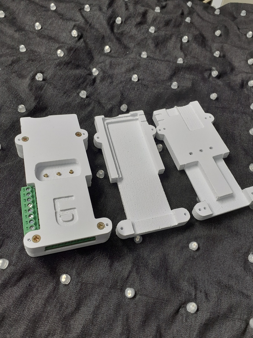

Про iqLED HUBx8 понял, но проблема заключается что они уже есть и на них расключена лента, переделывать не очень охота, вопрос как использовать уже то что есть. И еще вопрос бывает iqLED-RF-X8S в исполнение в корпусе на винтовых зажимах?
Вот в таком корпусе можем поставить, и колодки также отдельно поставить. Есть и 3D модель, для печати. Изначально не комплектуем ни корпусом ни колодками, т.к. в 99% это не нужно заказчику.
