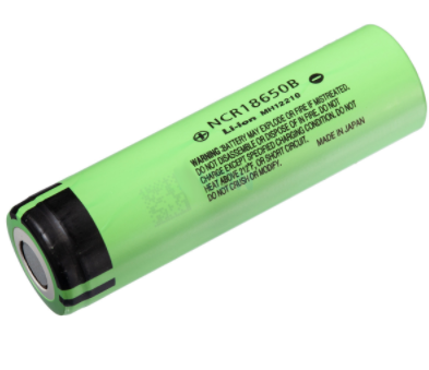

Post by volkovsergey » 16 Jul 2020, 23:01
вторая фотография не опубликовалась
вот второй источник
Снимок экрана 2020-07-16 в 14.51.15.png (104.06 KiB) Viewed 63315 times

Post by volkovsergey » 23 Jul 2020, 12:01
Можете ответить ?
Я отправил 2 фото источников питания
