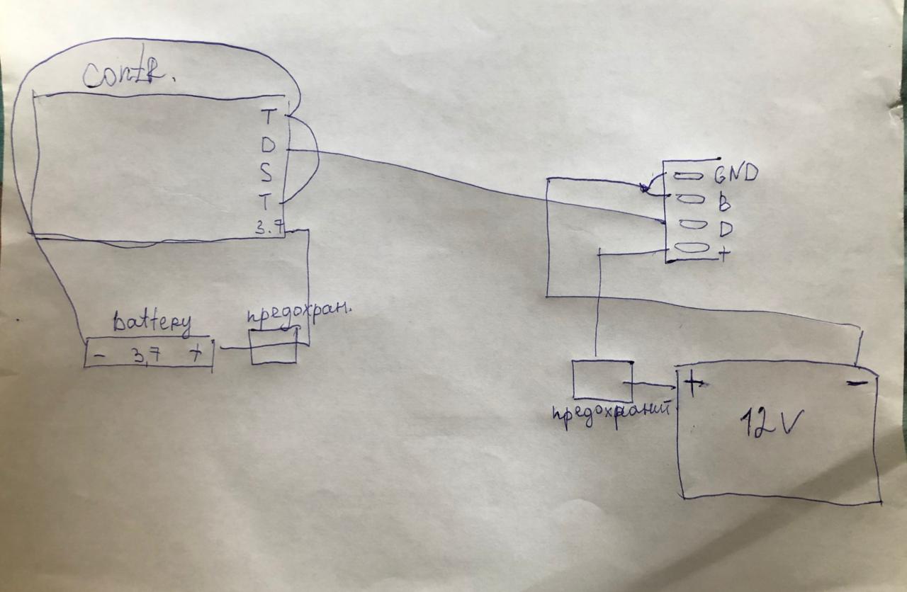

Всем привет
Лента у меня ws2815b контроллер iqLED RS
Прикрепляю фото схемы
Подскажите правильно ли подключаю по схеме или нет ?
WhatsApp Image 2020-06-12 at 13.02.25.jpeg (72.15 KiB) Viewed 55916 times

volkovsergey wrote:
12 Jun 2020, 10:06
Соедините минусовые клеммы источника питания контроллера и ленты. В остальном - правильно.
А последующую ленту (№2) правильно соединил ?
Я так понимаю каждые 10 метров нужно выводить ?

volkovsergey wrote:
13 Jun 2020, 10:14
Нормально.

Подключил по схеме которую вы советовали выше, после этого контроллер стал очень сильно нагреваться и не горит синяя лампочка. Отсоединил все провода от контроллера и оставил только минус и плюс которые идут на аккумулятор 3,7 контроллер все также сильно нагревается и не горит лампочка . Где именно нагревается отметил на фото

volkovsergey wrote:
17 Jun 2020, 14:17
Пожалуйста, прикрепите фото источников питания контроллера и ленты.
