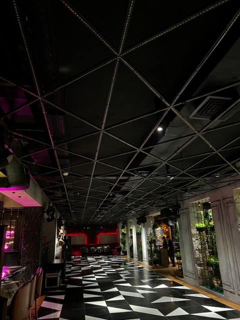

Идея заключаеться в световой иллюминации на потолке закрепленных на металлоконструкции светодиодов в виде сетки, длинна 19метров, ширина 5,6метров,скорее всего будет лента 30пикселей на метр, примерный расчет 800метров ленты, и пока непонятно сколько понадобиться для этого контроллеров, как их подружить, и запустить в режиме анимации под музыку

Такого типа конструкция, могу скинуть видео в рабочем состоянии в телеграмм, выглядит очень круто

Восемь полос ленты будут разбросаны по металическому каркасу (типо сетки показанной на фото выше) и большая часть из них будет дальше чем разрешенная дистанция в 1.5 - 2 метра от контроллера предложенного вами iqLED-MS-OD8K. соответственно в семи из восьми каналов будет стоять RS 485 TTL converter между лентой и контроллером. Правильно?
