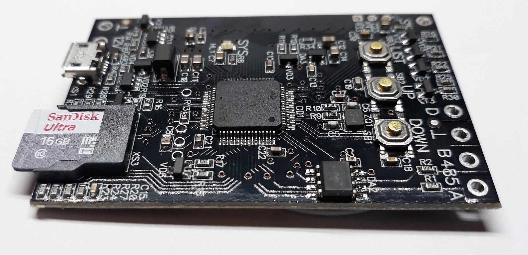

Коллеги, Здравствуйте!
Доступны для заказа контроллеры iqLED RF v1.1, полная замена LMM RF v6.1.
Контроллер имеет тот же функционал, но немного доработан, а именно:
- порты D и S полностью аппаратные, что обеспечивает частоту кадров 30 FPS для 2048 pix;
- радио модуль закреплен с обратной стороны, что уменьшает размер контроллера до значения: 60 x 40 x 5 мм;
- имеется возможность подключать ИК глазок, для управления пультом ДУ;
- при управлении контроллером через порт USB или DMX, оба порта D и S остаются в работе, т.к. порты полостью аппаратные.
Питание от USB, либо внешнее +7,5...+13,2 В.

Возможно ли сконфигурировать контроллер таким образом, что при его включении он сразу переходил к воспроизведению заранее составленного плейлиста? Порядок составления плейлиста хорошо описан и понятен. Как я понял плейлист запускается нажатием кнопки LIST. Это не всегда удобно. Если только кнопкой возможно, то в каком месте на плате можно присоединиться? Заранее спасибо!
