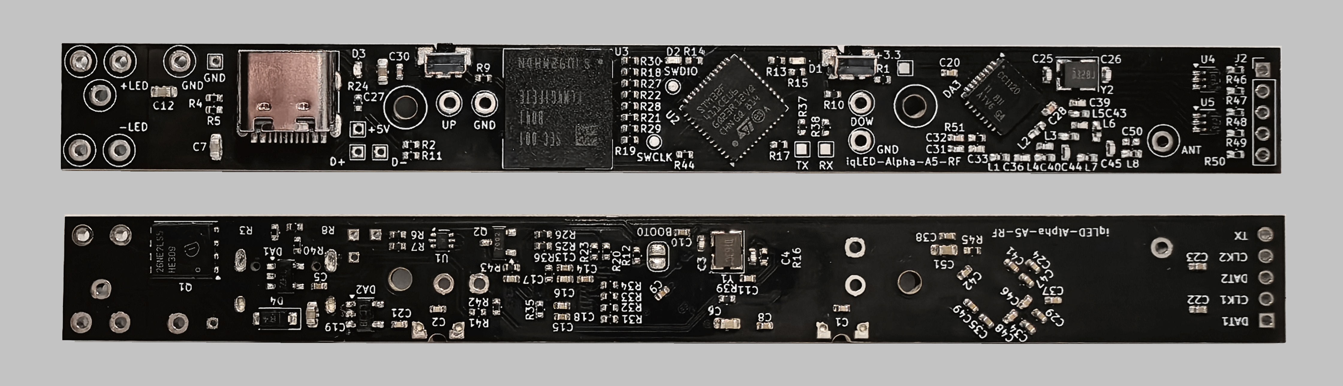

Печатная плата контроллера iqLED Alpha‑A5 RF имеет компактный и вытянутый вид, что делает её уязвимой к изгибам и изломам. Использование SMD‑ и BGA‑элементной базы также повышает чувствительность устройства к механическим воздействиям, сколам и т. п. Проявляйте особую аккуратность при работе с этим контроллером. Компановка элементной базы также имеет плотную структуру, поэтому при монтаже рекомендуется использовать оптические инструменты (например, лупу или микроскоп). Если вы новичок в области электроники, пожалуйста, обратитесь к специалисту за помощью в монтаже.
Перед использованием контроллера iqLED Alpha‑A5 RF необходимо провести тщательный осмотр на наличие: сколов, "залипух", глубоких царапин и прочих дефектов. Убедитесь, что все компоненты надёжно зафиксированы на своих местах без смещений — в соответствии с изображением на прилагаемой фотографии.

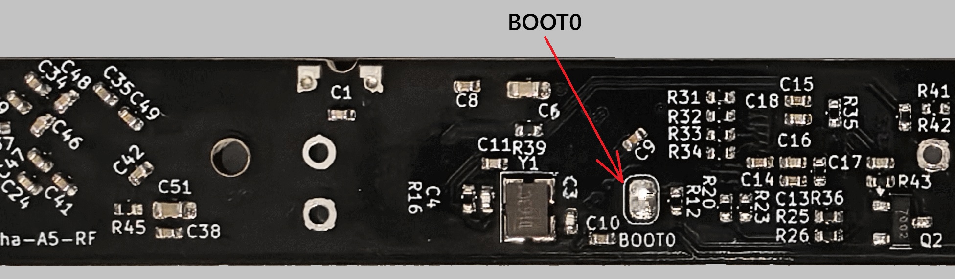

1.0 - С помощью паяльника и припоя установите перемычку (Solder Bridge) BOOT как показано на рисунке ниже:
!!! Рядом с перемычкой BOOT находятся мелкие SMD-компоненты, будьте осторожны, при пайке используйте оптику !!!

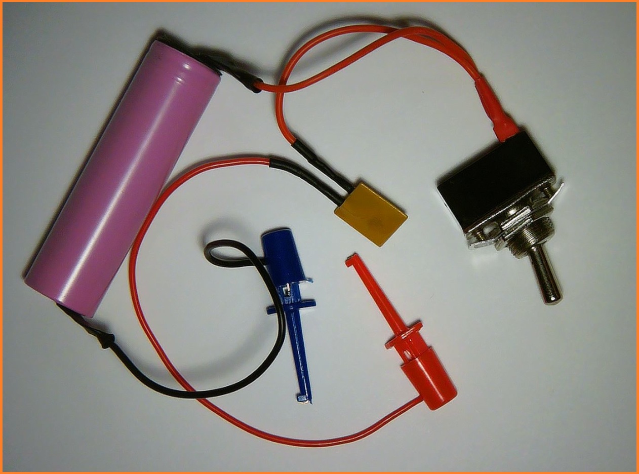

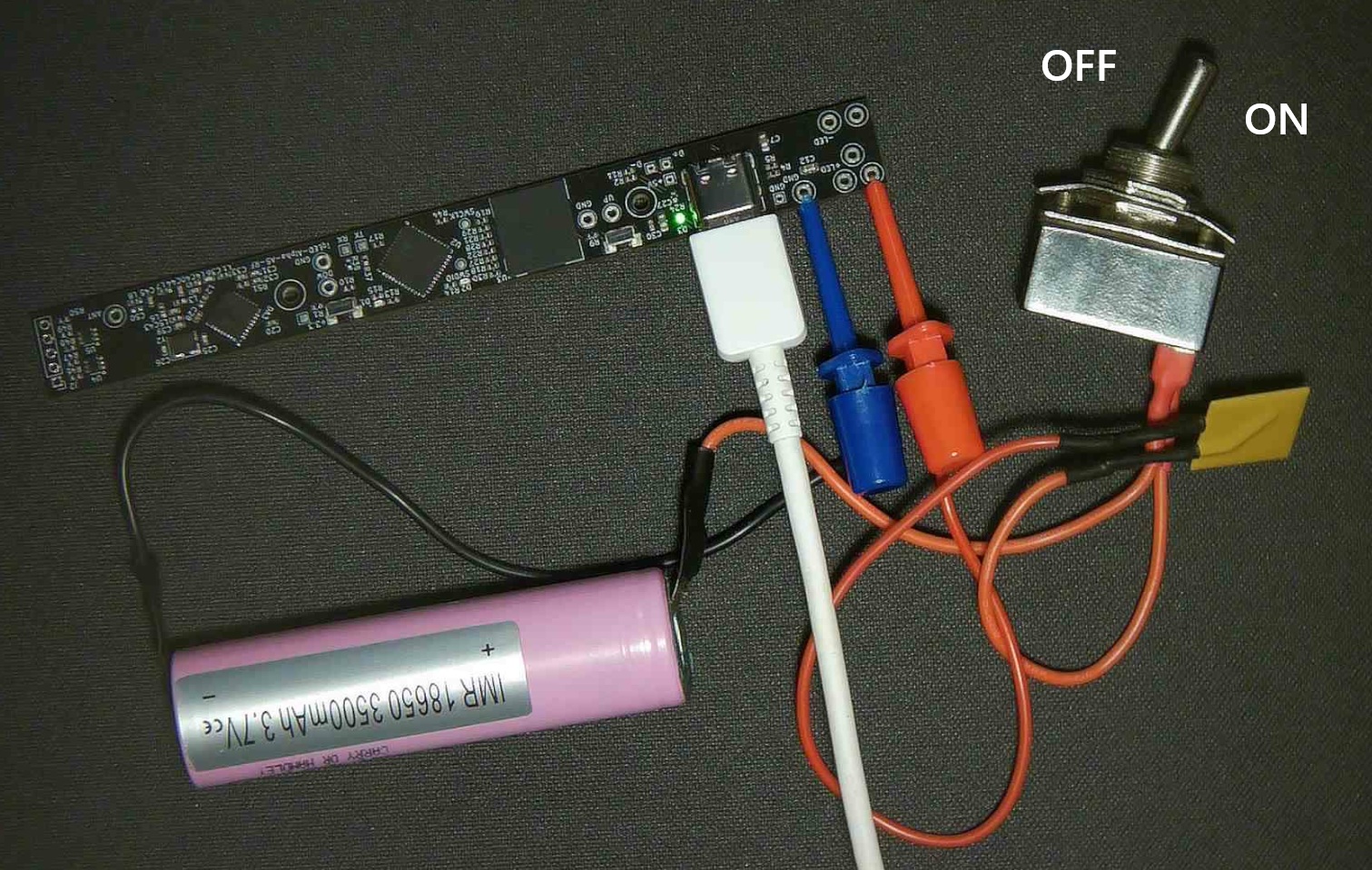

1.1 Подготовьте схему питания, состоящую из литий‑ионного аккумулятора 18650 3.7V-4.2V, предохранителя, выключателя и соединителей ( клипсы-зажимы). АКБ должен быть полностью заряжен.
!!! ВНИМАНИЕ !!!
Соблюдайте рекомендованную схему питания, обязательно используйте тумблер (для чёткой коммутации питания без дребезга) и клипсы‑зажимы. Отклонение от рекомендаций может привести к "окирпичиванию" контроллера.
1.2 Убедитесь, что выключатель находится в положении OFF (выключено), после чего подключите клеммные зажимы к клеммам питания контроллера.

1.4 Переведите положение тумблера в ON (Включено), затем подключите USB-C кабель к компьютеру.

1.7 - С помощью паяльника удалите перемычку (Solder Bridge) BOOT как показано на рисунке ниже:

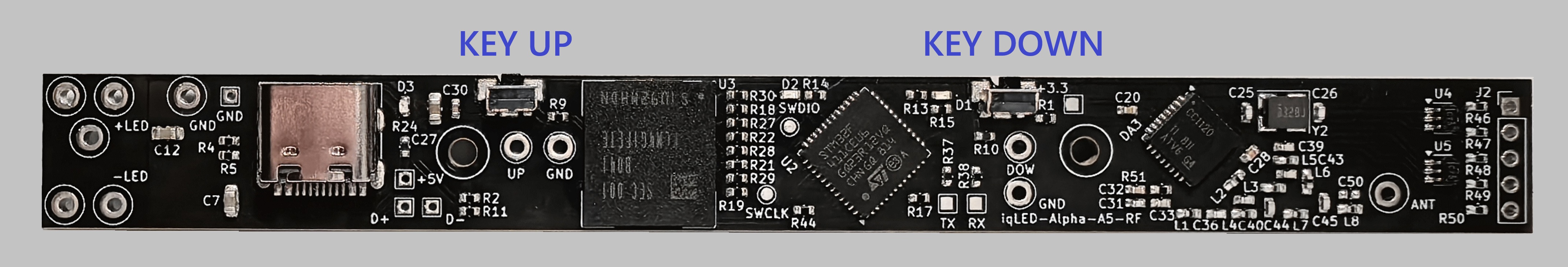

4.2 - Существует всего три способа перевода контроллера в этот режим:
- 4.2.1 ПЕРВЫЙ -> из основного режима с помошью утилиты iqLED-wizard, смотри пунк 3.5

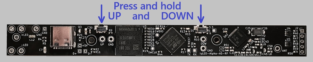

- 4.2.2 Второй -> при выходе контроллера из режима Sleep кнопки UP (зажимаем первой ) и DOWN должны быть утоплены (нажаты) около 2-3 секунд.
- 4.2.3 Третий -> перед подачей питания от АКБ кнопки UP и DOWN должны быть утоплены (нажаты).
4.3 - Для перевода в режем USB диска применяем первый способ (пункт 4.2.1). Перед первым использованием USB‑диска требуется его отформатировать.

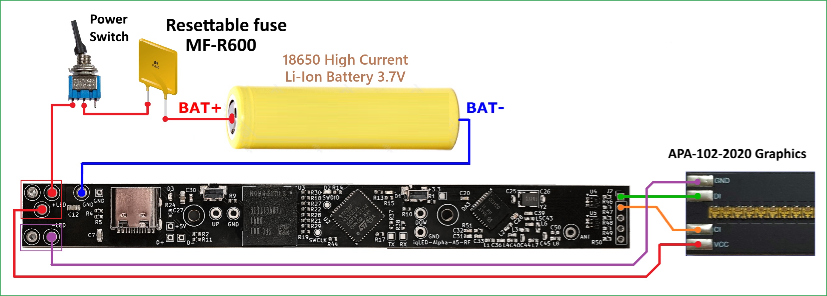

5.1 - Схема подключения светодиодной линии APA-102-2020 Graphics:
Типовая схема подключения содержит непосредственно контроллер iqLED Alpha-A5 RF, аккумулятор, самовосстанавливающийся предохранитель (Resettable fuse), тумблер и светодиодную линейку APA102 2020G на 200 или 400 пикселей.
Аккумулятор нужно выбирать исходя из количества светодиодов и длительности автономной работы. Рационально применять высокотоковые аккумуляторы 18650 LG HE2 или 18650 LG HE4, с током отдачи 15-20А, емкостью не менее 2600 mAh.

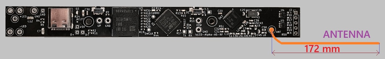

В качестве радио антенны подойдет гибкий изолированный проводник, длинной 172 мм.
*Не рекомендуется экранировать антенну металлическим предметами, а также укладывать ее вместе с остальными проводами в один жгут.
Самовосстанавливающийся предохранитель выбирается согласно максимальному току потребления светодиодной линейки. Для исключения перегрева LED линейки рекомендуется подбирать предохранитель на ток отключения 40% от максимальной нагрузки.
Максимальный ток потребления для 100% белой заливки рассчитывается по формуле 54.7 mA * N, где N - количество пикселей.
Для 200 pix имеем: 54,7 * 200 = 10.94 A.
Т.о. для ограничения перегрева нужно выбрать предохранитель на ток отсечки 4-5А, выбираем предохранитель MF-R400.
Для 400 pix имеем: 54,7 * 400 = 21.88 A.
Т.о. для ограничения перегрева нужно выбрать предохранитель на ток отсечки 8-10А, выбираем предохранитель MF-R600.
