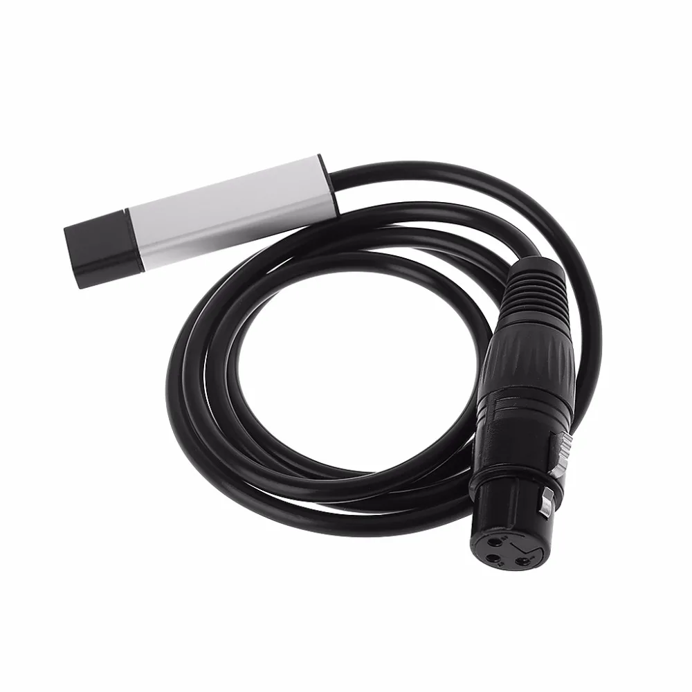

- в первую очередь это USB-DMX контроллер, который будет передавать команды на управляемые устройства. Может подойти обычный шнурок с AliExpress или решения наших российских разработчиков.
